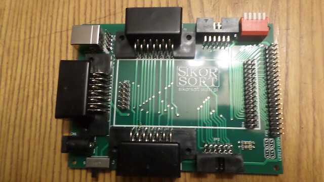

von Mathy » Mo 14. Dez 2020, 02:14 Hallo Leute

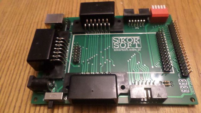

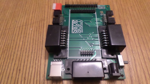

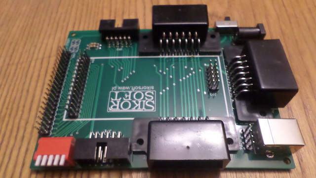

Sikor ist gerade dabei, den SuperSIO Splitter zu entwickeln. Seine Entwurfsfähigkeiten sind viele Male besser als sein Englisch, so manches übersetzt Er per Google Translate. Das macht es nicht immer leicht zu verstehen, was er genau meint, aber bis jetzt habe Ich folgendes Verstanden:
  • Das Geräte/die Platine ist dafür gedacht, in ein Gehäuse eingebaut zu werden. Ich glaube, dieses Gehäuse will er selber auch liefern, bin mir aber nicht ganz sicher.
  • Auf der Platine ist einen Anschluss mit allen Signalen der SIO Buchsen (ausser die 12 Volt die der 1200XL am SIO-Bus hat). Diese ist dafür gedacht, dass man Geräte anschliessen kann, die selber keine SIO-Buchse haben sondern für die Nutzung eines (in der mitten durchgeschnittenen) SIO-Kabels gedacht sind.
  • Ein Anschluss für SIO2PC (keine Ahnung wie er das genau meint, soll aber USB-B sein).
  • Wahrscheinlich einen Anschluss für eine externe Stromversorgung.
  • Drei SIO Buchsen (aus eigener Spritzgussfertigung!)
  • Ein fünfpoliger Schalter.
  • Einen achtpoligen Anschluss für LEDs.
  • Einen dreißigpoligen und einen vierzigpoligen Anschluss um Signal an eine andere Platine weiter zu leiten.
Genaueres finder Ihr hier auf AtariAge.

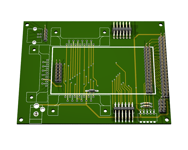

Ein erstes Rendering sieht so aus:
PS vergib mir wenn Ich etwas falsch interpretiert habe.
von CharlieChaplin » So 20. Dez 2020, 13:37 DeepL Übersetzung in Deutsch:

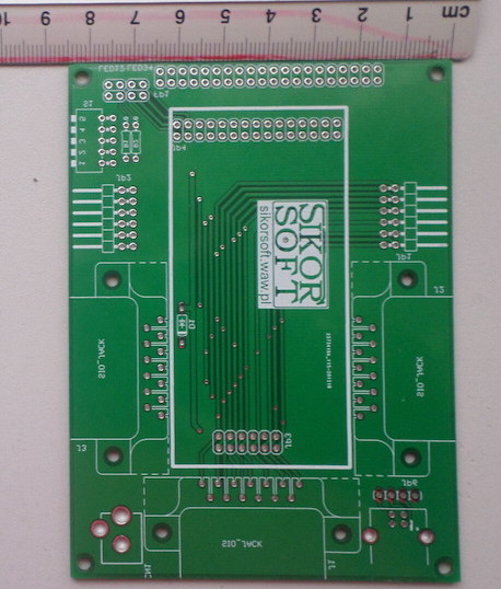

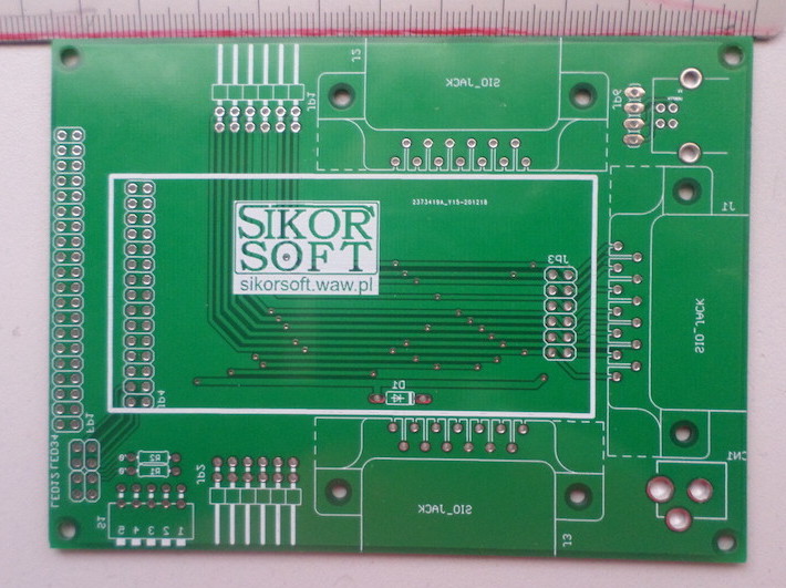

Hallo! Von dieser Seite aus wird Sikor, mit freundlicher Genehmigung von Montezuma, erklären (Leider ist, wie Mathy erwähnt, mein Englisch sehr schlecht. ...viel zu wünschen übrig:) Der SuperSIO-Splitter ist die Idee eines Spritzgussgehäuses, das universell für SIO-Geräte. Denn viele Leute fragten mich (nach Herstellung von Hülsen für Patronen) o Möglichkeit der Herstellung von Hülsen aus einer Form Injektion in SIO2SD, FujiNET, andere SIO - die Antwort ist für teuer, ein solches Gehäuse für ein Gerät herzustellen. Aber die Fragen Sie haben nicht aufgehört. Ich beschloss, meine Erwartungen zu erfüllen und eine universelle Gehäuse, während gleichzeitig der "letzte W chain"-Gerät und erstellen Sie einen universellen Splitter. Annahmen Ich habe aufgeschrieben und die richtige Person gebeten, die Fliese zu entwerfen zum SIO-Splitter. Ich habe das Projekt "SuperSIO Splitter" genannt. A Warum? Da ich mich entschieden habe, die Splitter-Funktionalität zu verwenden und schaffen Sie Platz im Gehäuse für ein beliebiges, in die Steckdose eingestecktes SIO-Gerät Erweiterungen (interne SIO). Entsprechend den Annahmen - das Gerät ist das Innere, und das Gehäuse wird eine austauschbare Frontplatte für verschiedene und das Design soll die bestmögliche Funktionalität bieten. Unter einen Thread auf atariage angegeben, in dem ich die endgültige Funktionalität diskutiert habe, und Ja: Externe Steckdosen:
  • 3 SIO-Buchsen (eine "hot" für externe Spannungsversorgung)
  • 2 IDC12-Stecker (SIO-Ersatz), einer heiß wie oben
  • 1 USB Typ B (für SIO2PC, falls Sie diesen anschließen), mit 4 Pins für Verbindungen im Inneren (Sie können auch eine Brücke durch sie hindurch machen, z. B. für Arduino-Programmierung/Stromversorgung über USB)
  • eine Klinkenbuchse (wahrscheinlich) für externe Spannungsversorgung (wenn es wird für einige SIO-Geräte notwendig sein)
  • einen 5-Positionen-DIPSWITCH (SW1 zum Ein-/Ausschalten externe Spannungsversorgung, 4 für interne Verwendung mit Gerätepins intern auf einer SuperSIO-Splitter-Hauptplatine)
Interne Steckdosen:
  • 12 SIO-Pins für SIO-Gerätekarte (2x6 Pins)
  • 30-Pin-Stiftleiste (2x15) zur Erstkonfiguration von SIODEVICE und das Signal an die Frontplatte übertragen (optional - zur Verwendung durch den SIO-Geräteentwickler)
  • 40-poliger Stecker (2x20) für Frontplattengeräte (z. B. LCD mit Schalter, LEDs, Centronics-Schnittstelle, wenn Sie wollen...)
  • 8-poliger Stecker (2x4) für LEDs (4 sind reserviert für das Signal externe SIO-Spannungsversorgung und SIO-Spannungssignal für Geräte (intern)
Ich habe noch nicht entschieden, ob die Frontplattenfliese (abnehmbar, Sie können (kundenspezifisch) wird direkt auf Pinach, lassen wir vorne etwas Platz, damit wir besser um Platz dafür zu schaffen. Was ist Ihnen lieber? Ich habe mich entschieden, meine Geräte mit zwei Frontplatten auszustatten, zusammen mit das Gerät. Vielleicht gibt es ja auch zusätzliche für diejenigen, die mitmachen wollen? Wie würde ich beschloss er, es zusammenzukleben - wie viel Platz zwischen den Platten die Haupttafel und die Fronttafel für Sie optimal wäre (max. Reichweite 1-2cm?) Bitte schreiben Sie Ihre Vorschläge in den entsprechenden Thread auf atariage oder hier - Ich verfolge Ihre Antworten mit einem Google-Übersetzer.
Übersetzt mit http://www.DeepL.com/Translator (kostenlose Version)

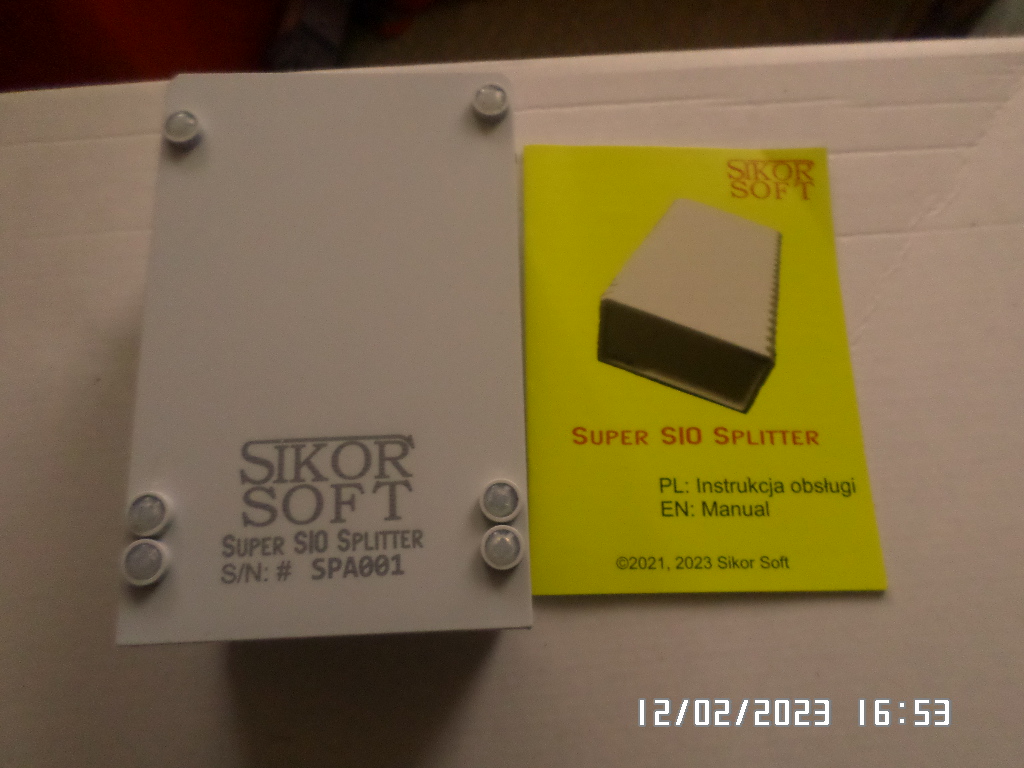

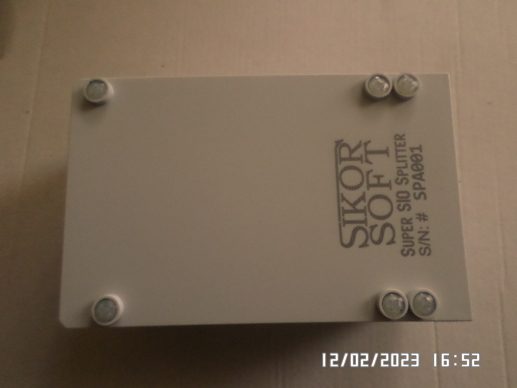

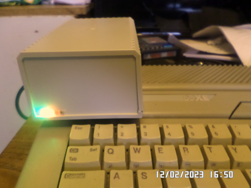

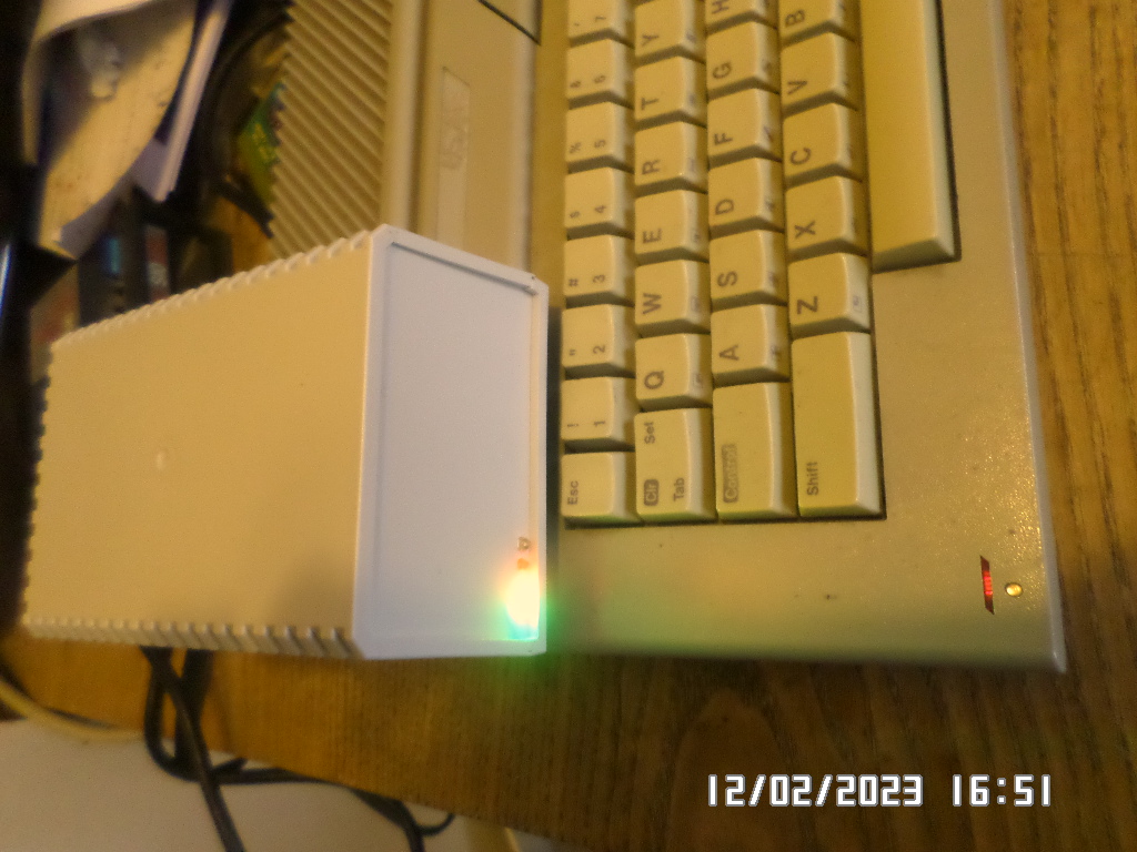

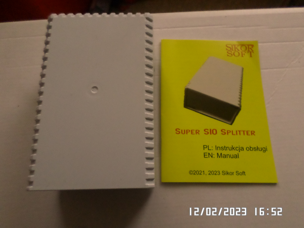

Heute habe ich die endgültige Version der Gehäuse in Empfang genommen - es fehlen noch die Sockelbeschriftung, das Löten, die Anleitung (bzw. die entsprechenden Änderungen daran) und die Verpackung. Sie können sehen, wie das (fast) fertige Produkt aussehen wird. Ich frage mich nur, ob ich die Boxen bereitstellen soll, oder ob Sie ein billigeres Produkt bevorzugen würden (die OEM-Version, nennen wir sie)? Ich habe Bilder auf Atariage gepostet: https://forums.atariage.com/topic/314342-supersio-splitter/?do=findComment&comment=5152719
